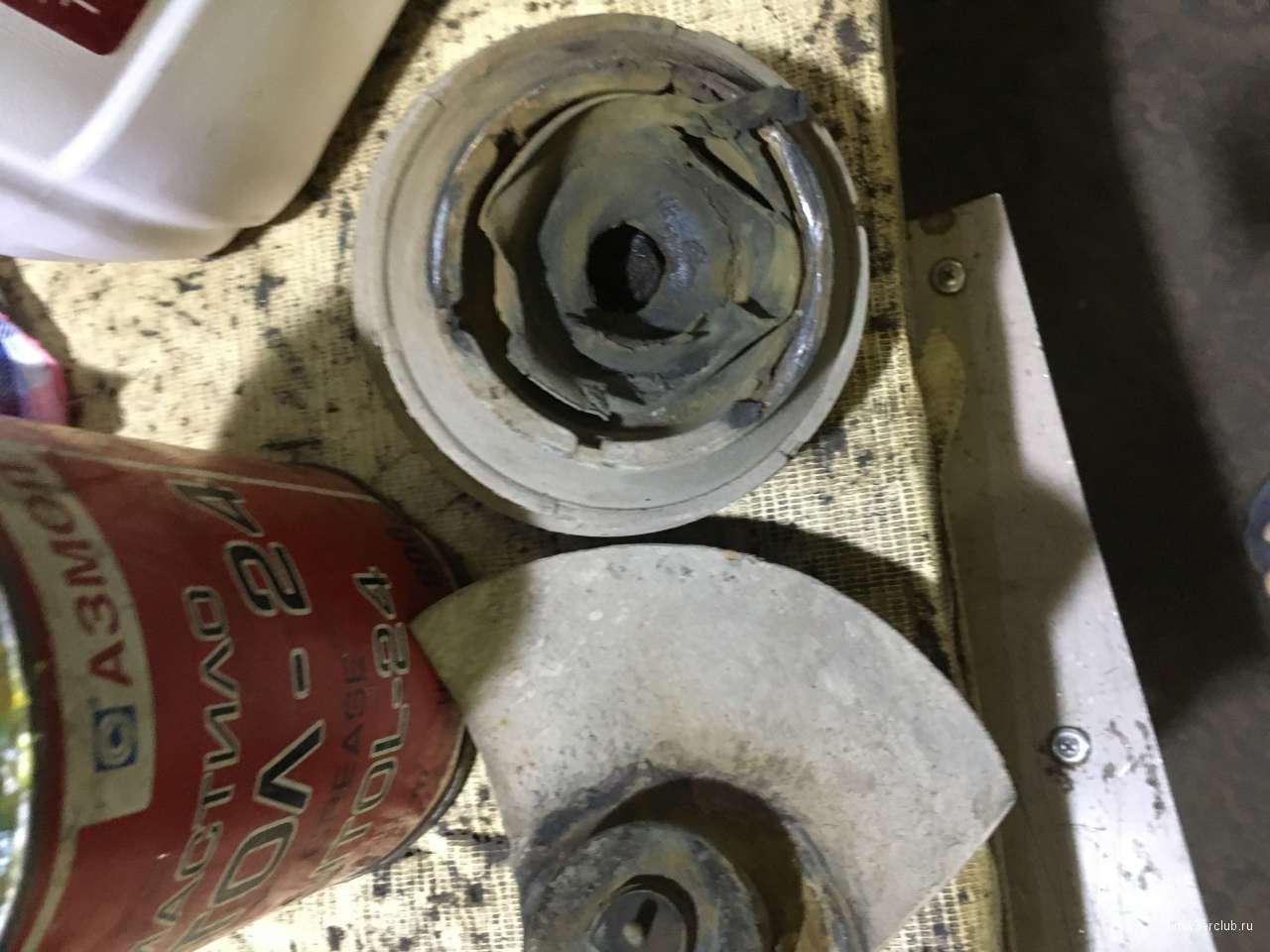

В общем, как я предполагал - подушки двигателя были в труху.
НА старых подушках была отметка Фрауденберг. НАсколько я понял - это оригинал. Так что, большая вероятность, что подушки не меняли на машине никогда.
плюс тысяча рублей на работы по замене подушек.
