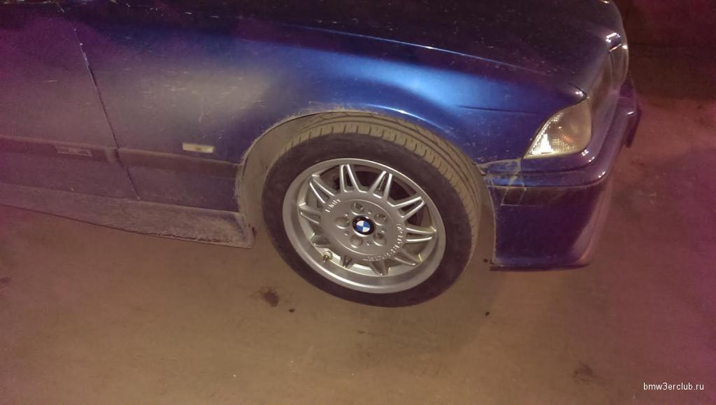

Ох и давненько я тут не отмечался, но при этом все время что-то делал с машиной . Итак после более-менее окончательной сборки машина была первый раз вымыта( это была еще ранняя весна).
Вот такие мы получились красивые! правда литье я тогда еще не поставил.
