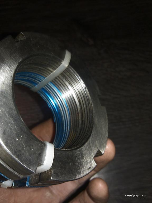

Отвертка слишком острая, срежет пол гайки, я зубилом тупым отворачивал, WDшкой лил и грел феном монтажным, только потом всеравно гайки новые из нержавейки вытачивал, они не закисают, да и бить по ним не страшно

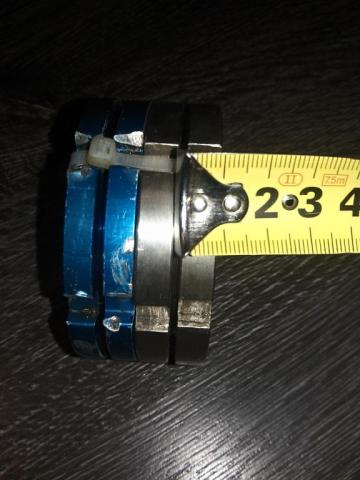

Кирилл.
Аватар для Кирилл.
Регистрация: 26.01.2011
Адрес: Владимир
Сообщений: 515
Вес репутации: 35
Кирилл. Нейтральная репутация
я чертежи не рисовал, просто снял гайку и с ней к токарю, утром отдал, вечером забрал.
Добавлено через 14 минут
чего еще вспомнил, делал себе 4 гайки, а пставил себе только 2 как на фото, если в гараже найду то могу презентовать кому надо, только точил я их под винты H&R если резьбы и диаметры одинаковые с джомами то гуд, наTA-technix не подошли когда другу примеряли
