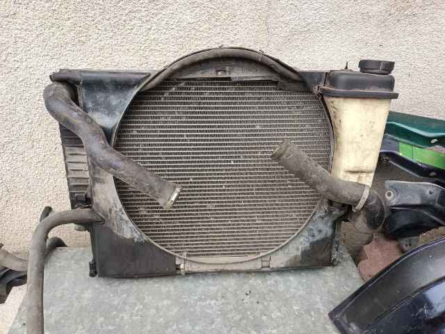

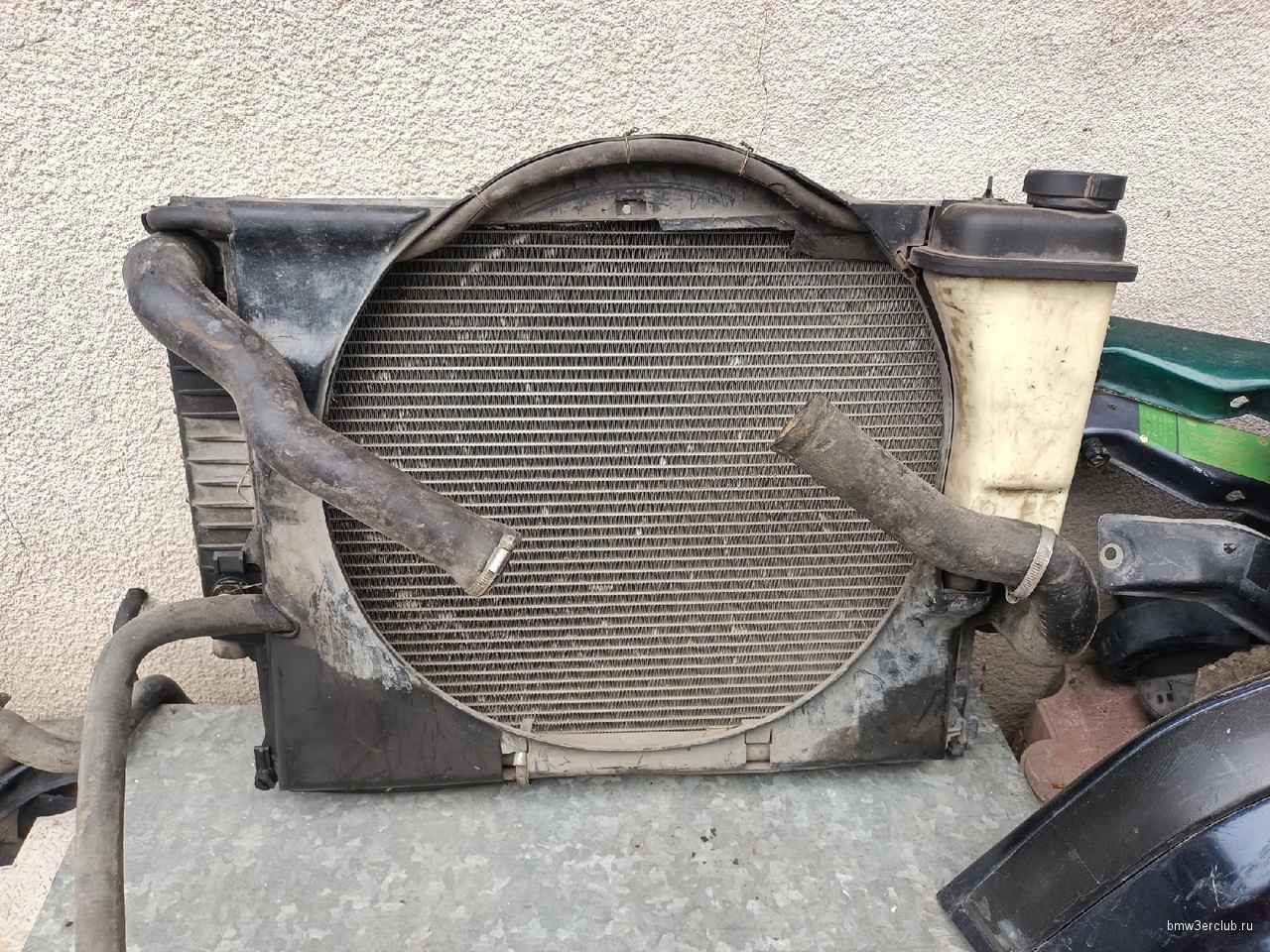

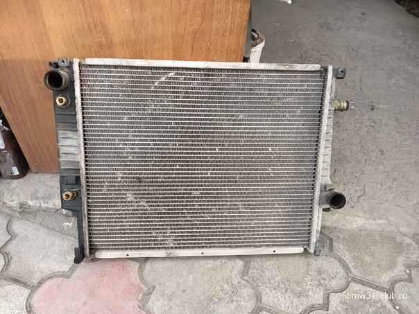

Парни еще вопрос возник. Вот такой радиатор хочу поставить на м40 вместо радиатора с совмещенным расширительным бачком. Какие нюансы по установке могут возникнуть?

С установкой радиатора тропик могут возникнуть проблемы, а именно из за длины корпуса воздушного фильтра . Поскольку сам радиатор шире (тропик) верхний патрубок радиатора будет невозможно установить.
Отсюда вопрос ребята-что делать?) У меня движка м40 стоит. какой корпус вф можно воткнуть вместо родного. кажется на м43 он короче. Помогайте советами друзья
